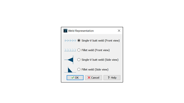

Вы можете использовать команду AM_SIMPLEWELD для создания и настройки угловых сварок и стыковых V-образных сварок с двусторонней разделкой на различных объектах, таких как эллипсы, окружности, дуги, линии и полилинии.
Эта команда поддерживает представления с видом спереди и видом сбоку, обеспечивая точное управление и гибкость при определении параметров сварки. Это упрощает процесс создания обозначений сварных швов, повышает производительность и обеспечивает соответствие отраслевым стандартам. Команда:
  • Обеспечивает точное управление размерами сварных швов, значениями ширины опор и размещением обозначений.
  • Позволяет редактировать свойства сварного шва с помощью команды AM_SIMPLEWELDEDIT или непосредственно с помощью палитры свойств.
