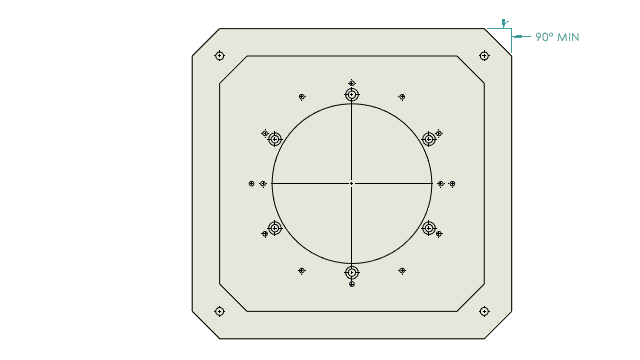

Дополнительные типы допуска для размеров фаски
Можно указать следующие типы допуска для размеров фаски в чертежах: МИН., МАКС., Предел, Посадка, и Посадка с допуском.
