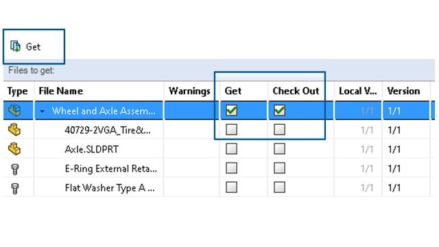

В Проводнике файлов SOLIDWORKS PDM можно разрегистрировать файлы во время выполнения операции Получить, например Получить последнюю версию, при условии, что у вас есть разрешение на разрегистрацию.
В диалоговом окне Получить при выборе Разрегистрировать для одного или нескольких файлов параметр Получить для этих файлов выбирается по умолчанию с целью одновременного выполнения обеих операций. Комбинированная операция Получить и Разрегистрировать упрощает рабочий процесс.
Можно добавить столбец Разрегистрировать в диалоговом окне Получить файлового проводника SOLIDWORKS PDM. Настройка выполняется при помощи представления Настраиваемые столбцы для столбцов файловых операций Получить столбцов в инструменте администрирования SOLIDWORKS PDM.
Для комбинированной операции Получить и Разрегистрировать применяются следующие условия.
  • Если операция получения не выполнена, процесс разрегистрации не будет продолжен.
  • Если не удалось выполнить разрегистрацию, операция получения будет продолжаться.
  • При запуске операции получения для более старой версии, если выбрать Разрегистрировать, вы получите указанную версию с выполненной разрегистрацией.
