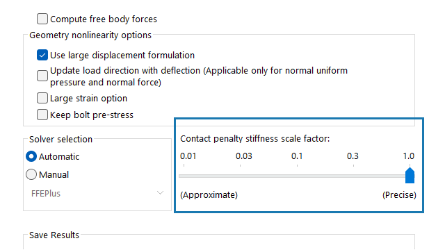

При решении нелинейных исследований можно настроить масштабный коэффициент для штрафного значения жесткости, примененной к взаимодействиям контактов поверхность к поверхности.
Значение по умолчанию для жесткости штрафного значения контакта составляет 1,0, что позволяет получить наиболее точное решение. Чтобы получить приблизительное решение и быстрее оценить итерации конструкции, можно указать значение ниже 1,0.
В диалоговом окне Нелинейное – Статический анализ можно задать масштабный коэффициент на уровне исследования для штрафного значения жесткости.
