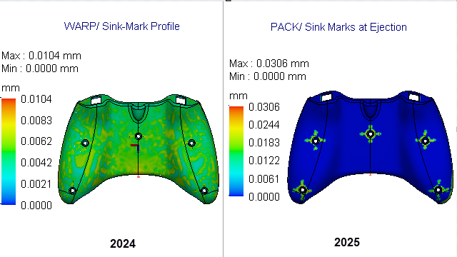

Улучшенное прогнозирование вмятин
Новая решающая программа прогнозирует расположение и глубину вмятин с повышенной точностью.
Новая решающая программа для вмятин анализирует геометрические элементы, которые могут вызывать вмятины, например ребра, бобышки, угловые соединения, и внутренние скругления. Затем решающая программа использует эти геометрические данные для выполнения локализованного анализа по прогнозированию глубины вмятин. К примеру, на рисунке выше показано улучшенное прогнозирование вмятин на поверхности детали игрового контроллера с внутренними бобышками и ребрами.
Результаты определения вмятин обновляются следующим образом.
  • Эпюра Вмятины из окна результатов заполнения переименована в Оценка вмятин в конце заполнения.
  • В окне "Результаты сжатия" доступна новая эпюра Вмятины при выталкивании.
  • Эпюра Профиль вмятин удалена из окна "Результаты деформации" в силу неточности прогнозирования вмятин на основе условий после заполнения. Вместо этого можно просмотреть расположение и глубину вмятин в эпюре Вмятины при выталкивании.
Новая решающая программа для вмятин доступна только для процедур создания сетки на основе твердых гибридных и твердых гексаэдральных ячеек. Процедура анализа сетки оболочки продолжает использовать текущую решающую программу для вмятин.
