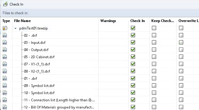

  3. En el cuadro de diálogo Agregar archivos, seleccione los archivos de proyecto que desea agregar al almacén local de SOLIDWORKS PDM y haga clic en Agregar.
  4. En el cuadro de diálogo Registrar archivos, seleccione los archivos de proyecto que desea registrar en SOLIDWORKS PDM.
  5. Opcional: Haga clic en Eliminar copia local del archivo del contenedor del proyecto *.tewzip para eliminar el proyecto de SOLIDWORKS Electrical.
    El proyecto permanece en el almacén solo como archivo. Para volver a trabajar con el proyecto, siga los pasos de Apertura de proyecto.
    Si selecciona Eliminar proyecto de SW Electrical en SOLIDWORKS Electrical Integration en la herramienta de administración, la integración de SOLIDWORKS Electrical PDM elimina el proyecto.
  6. Opcional: Haga clic en Mantener traídos para mantener los archivos del proyecto que se han traído.
  7. Haga clic en Registrar.
