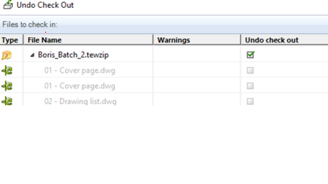

Puede cancelar una operación traer. Cualquier cambio local realizado para los archivos de proyecto de SOLIDWORKS Electrical se descarta en PDM.
Para deshacer la operación traer:
  1. Seleccione los archivos del proyecto para cancelar la extracción.
  2. Haga clic en Deshacer traer.
    Deshacer traer actualiza y sobrescribe el proyecto con la versión más reciente en SOLIDWORKS PDM.
