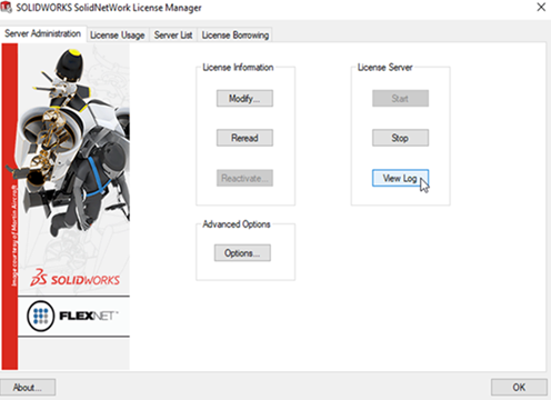

Puede comprobar la versión de FlexNet revisando el registro en el servidor de licencias. Abra el servidor de SolidNetWork License Manager y haga clic en Administración del servidor > Ver registro . El registro muestra la versión de FlexNet Licensing al principio entre paréntesis.
