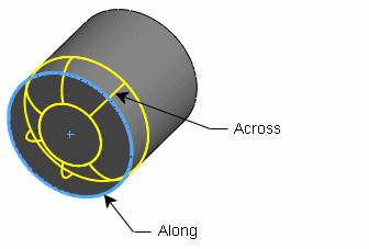

El radio de la curva en el redondeo es mayor que el radio de la arista a lo largo de la cual se modela el redondeo.
Al modelar un redondeo en SOLIDWORKS, el radio que usted le asigna es su curvatura transversal. El radio de la arista a lo largo del cual se modela un redondeo es su curvatura longitudinal.
Si la curvatura transversal de la cara que está intentando reconocer es igual o mayor que la curvatura longitudinal, FeatureWorks no puede reconocer el redondeo. Esta limitación se aplica cuando la curvatura longitudinal y la curvatura transversal son ambas convexas, como se muestra abajo, o ambas cóncavas.
Ejemplo
Si la curvatura transversal es cóncava y la curvatura longitudinal es convexa, como se muestra a continuación, FeatureWorks puede reconocer el redondeo.
