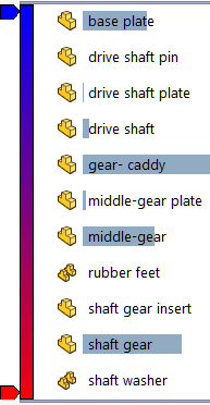

  1. Para filtrar la lista por texto, teclee el texto en el campo de filtro fm_filter.png en la parte superior de la pestaña Visualización de ensamblajes .
    En la lista y en la zona de gráficos, solo se muestran aquellos componentes cuyos nombres contienen ese texto.
    Sin filtrar Filtrado
    Haga clic en en el campo filtrado para borrar el filtro.

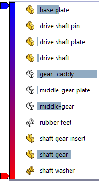

  2. Para filtrar componentes que se encuentran en el estado oculto, haga clic en la flecha abajo y en Filtrar componentes ocultos.
    Los componentes que se encuentran en el estado oculto desaparecen de la lista. Puesto que dichos componentes ya estaban ocultos en la zona de gráficos, esta no cambia.
    Haga clic en la flecha abajo y desactive Filtrar componentes ocultos para devolver los componentes ocultos a la lista.
