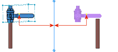

    Opción Tipo de simetría Imagen de Componente simétrico
    Centro del cuadro delimitador
    La distancia entre el plano de simetría y el centro del cuadro delimitador es igual para el componente a repetir y la instancia simétrica.

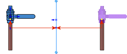

    Centro de masa
    La distancia entre el plano de simetría y el centro de masa es igual para el componente a repetir y la instancia simétrica.

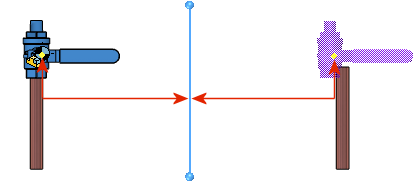

    Origen del componente
    La distancia entre el plano de simetría y el origen es igual para el componente a repetir y la instancia simétrica.
