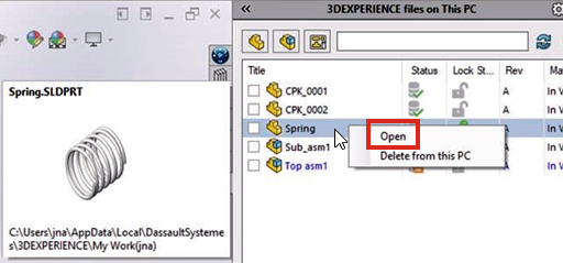

  2. Para acceder y abrir un archivo de 3DEXPERIENCE desde la caché, en el Panel de tareas, haga clic en la pestaña Archivos de 3DEXPERIENCE en este PC . Busque el archivo, luego haga clic con el botón derecho y seleccione Abrir.
    Esta pestaña muestra las copias locales de los archivos que se han guardado en 3DEXPERIENCE Platform, independientemente de si ha trabajado en ellos en el modo en línea o sin conexión.
