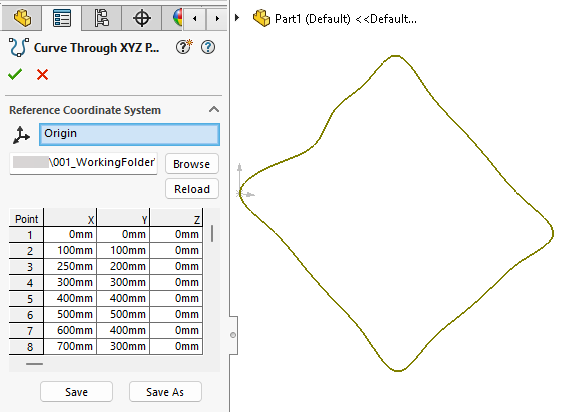

Para crear una curva por puntos XYZ:
  1. Haga clic en Curva por puntos XYZ en la barra de herramientas Curvas o en Insertar > Curva > Curva por puntos XYZ.
  2. En el PropertyManager, proceda de una de estas maneras:
    • Cree nuevos conjuntos de coordenadas haciendo doble clic en las celdas de las columnas X, Y y Z y, a continuación, escribiendo una coordenada de punto en cada celda. Si se crean fuera de un croquis, las coordenadas X, Y y Z se interpretan con respecto al sistema de coordenadas del plano Frontal.
      Los números en la columna Punto definen el orden de conexión de los puntos.
    • Haga clic en Examinar y seleccione un archivo .sldcrv .txt o para colocar los puntos en el espacio del Sistema de coordenadas de referencia seleccionado.
  3. Opcional: Haga clic en Recargar para actualizar la curva en función de las modificaciones realizadas en el archivo .sldcrv o .txt utilizado para crearla.
  4. Haga clic en para visualizar la curva.
    Aparece el icono Curva por puntos XYZ junto al nombre de la curva en el gestor de diseño del FeatureManager.

Haga clic en Examinar y navegue hasta un archivo de curva que desee abrir. Puede abrir archivos .sldcrv o archivos .txt que utilicen el mismo formato que los archivos .sldcrv. También puede, por ejemplo, crear curvas 3D en Microsoft Excel, guardarlas como archivos .txt y abrirlas luego en SOLIDWORKS. Cree un archivo que contenga valores de coordenadas para puntos de curva utilizando un editor de texto o una aplicación de hojas de cálculo. El formato del archivo debe ser una lista de tres columnas para las coordenadas X, Y y Z, delimitadas por tabulaciones o espacios. No incluya ningún encabezado de columna, como X, Y y Z u otros datos extraños.
