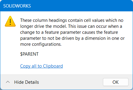

  7. Guarde y cierre la tabla de diseño.
    Aparece un cuadro de diálogo de advertencia sobre los valores de celda en los encabezados de las columnas que ya no conducen el modelo.
  8. Haga clic en Aceptar.
