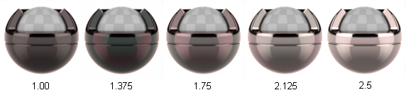

IOR (índice de refracción) de película delgada
Nombre |
IOR de película delgada |
Tipo |
Decimal |
Intervalo |
[1..2,5] |
Uso |
Valor uniforme |
Descripción |
IOR de película delgada define el índice de refracción de la capa de Película delgada. Diferentes valores dan lugar a colores visiblemente diferentes de luz refractada del sustrato de Película delgada. El efecto es más plausible cuando se utiliza textura con los parámetros Película delgada o Grosor de película delgada.
Ejemplos |
