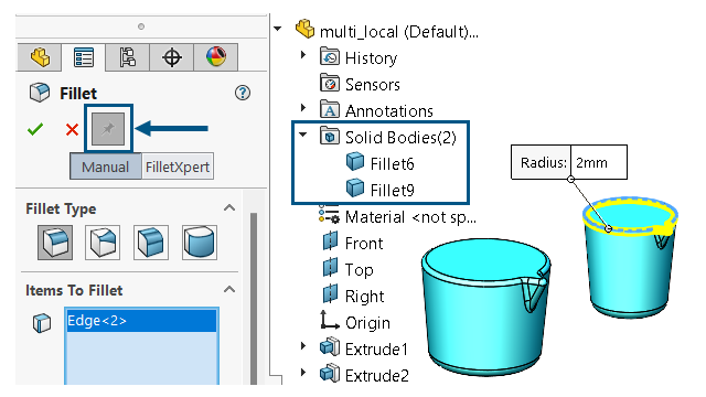

Puede fijar los PropertyManager Redondeo o Chaflán.
Ventajas: Puede aplicar varios redondeos o chaflanes con los mismos parámetros o con parámetros diferentes a sólidos diferentes de forma secuencial sin tener que volver a abrir el PropertyManager cada vez. Las operaciones de redondeo o chaflán también pueden ser de diferentes tipos.

Chincheta de redondeo
  • Disponible solo para el modo Manual.
  • Disponible para estos redondeos:
    • Tamaño constante
    • Cara
    • Redondeo completo
Durante una sesión, el software conserva la configuración de Elementos a redondear, Parámetros de redondeo y Opciones de redondeo.
La chincheta no está disponible cuando se edita un redondeo existente.
Chincheta de chaflán
  • Disponible para los cinco tipos de chaflán.
  • Durante una sesión, el software conserva la configuración de Elementos a achaflanar, Parámetros de chaflán y Opciones de chaflán.
