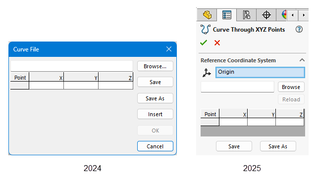

Mejoras de curva por puntos XYZ
La funcionalidad Insertar > Curva > Curva por puntos XYZ utiliza un PropertyManager en el que puede seleccionar un sistema de coordenadas diferente. Los puntos de la curva se transforman en el espacio del sistema de coordenadas.
En versiones anteriores, esta funcionalidad utilizaba un cuadro de diálogo y sólo podía utilizar el origen de la pieza para la curva.
En el PropertyManager, se puede:
  • Introducir manualmente los datos de coordenadas XYZ.
  • Hacer clic en Examinar para seleccionar un archivo .sldcrv o .txt.
  • Haga clic en Recargar para actualizar la curva en función de las modificaciones realizadas en el archivo .sldcrv o .txt utilizado para crearla.
Al abrir archivos creados antes de SOLIDWORKS 2025 y editar curvas creadas por puntos XYZ, en el PropertyManager, en Sistema de coordenadas de referencia, el software utiliza el origen del Sistema de coordenadas (Origen) .
