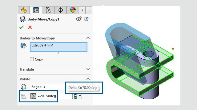

Operaciones Mover/Copiar sólido
La operación Mover/Copiar sólido ofrece un soporte mejorado para ecuaciones y configuraciones.
En el PropertyManager Mover/Copiar sólido, puede usar ecuaciones para especificar valores para cota Distancia en Traducir y para la cota Ángulo en Rotar. En el PropertyManager, introduzca = y la ecuación. Por ejemplo, introduzca =20+50. Para acceder a esta ecuación en el cuadro de diálogo Ecuaciones, variables globales y cotas, en el gestor de diseño del FeatureManager, haga clic con el botón derecho del ratón en Ecuaciones y seleccione Administrar ecuaciones.
Los iconos de las cotas Distancia y Ángulo se reemplazan con los iconos y . Para invertir las cotas a lo largo de la entidad seleccionada, en Traducir haga clic en Distancia o en Girar y, a continuación, haga clic en Ángulo .
Puede usar configuraciones para especificar los valores para todas las cotas, incluidos estos valores basados en ecuaciones. Esta configuración , Todas las configuraciones o Especificar configuraciones .
