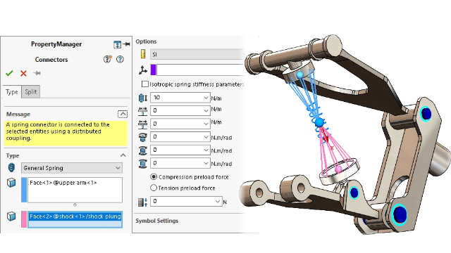

Conector de resorte general
Puede especificar un conector de resorte general entre superficies cilíndricas planas, no planas y concéntricas.
El conector de resorte general utiliza acoplamiento distribuido para establecer una formulación de conector de resorte mejorada que mejora el rendimiento y la precisión de los estudios de simulación.
Para representar con precisión el conector de resorte general, puede definir hasta seis parámetros de rigidez utilizando un sistema de coordenadas local.
El conector de resorte general está disponible en SOLIDWORKS Simulation Professional y en SOLIDWORKS Simulation Premium.
Para abrir el PropertyManager Resorte general:
En el árbol de estudio de simulación, haga clic con el botón derecho del ratón en Conexiones y, a continuación, en Resorte general .
