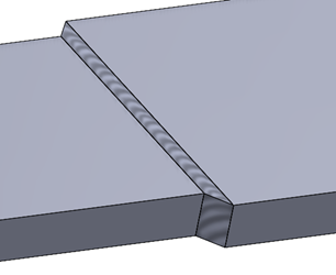

Soldadura de cara completa
Crea una soldadura en toda la superficie. De lo contrario, crea una soldadura en la superficie donde una superficie se proyecta en otra.
| Soldadura de cara completa seleccionada |
Soldadura de cara completa desactivada |
Relleno radial
Crea una soldadura en la superficie incluyendo la distancia de llenado radial.
| Relleno radial seleccionado |
Relleno radial desactivado |
