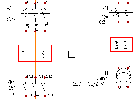

Puede aplicar la numeración a cada cable que dibuja en un esquema. La numeración aplicada permite gestionar y optimizar el cableado de la instalación. La numeración es opcional y se puede elegir numerar solo determinados de tipos de cable.
Hay dos modos de numeración:
  • Modo de numeración de equipotenciales (todos los cables conectados en el mismo potencial).
  • Modo de numeración de cables (cables físicos que conectan los componentes).
La numeración de los cables sigue una regla sencilla. La numeración empieza en el primer plano y continúa por todos los planos, siguiendo el orden que se muestra en el panel acoplable. En el plano, también se tiene en cuenta la posición real de los cables. La numeración comienza en la parte superior izquierda y aumenta hacia el lado inferior derecho.
Define los parámetros de numeración en Gestión de tipos de cable y en la configuración del proyecto eléctrico. Puede comenzar a numerar los cables en cualquier momento durante el desarrollo del proyecto eléctrico. También puede aplicar manualmente la numeración de los cables o modificar cualquier cable numerado previamente.
