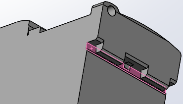

    2. En el PropertyManager Crear referencia de relación de posición, para Cara superior del raíl, seleccione la cara mostrada.

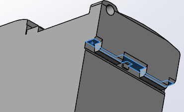

    3. Para la Parte frontal del raí, seleccione la cara mostrada.

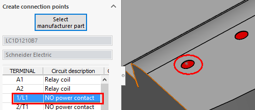

  5. En Lista de bornas, seleccione el primer elemento en Marcar y luego seleccione la entidad de borna del componente correspondiente en la zona de gráficos.
    La selección aparecerá en Entidades seleccionadas. En Nombre de punto de conexión, la lista muestra la entidad seleccionada.
