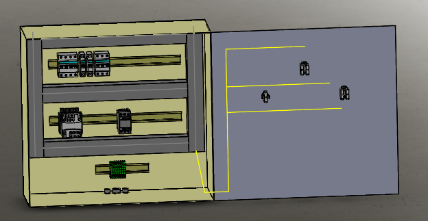

Crear rutas de conexión
Los canaletas contienen líneas específicas llamadas rutas de recorrido. Primero se dibujan los croquis y luego se utiliza SOLIDWORKS Electrical 3D para convertir las líneas en rutas de recorrido.
Para crear rutas de conexión:
  1. En el modelo de armario, cree un plano paralelo a la puerta pero distanciado 33 mm, que es la distancia entre el punto de conexión del componente y la superficie interior de la puerta.
  2. Utilice la herramienta Croquis 3D para dibujar las líneas como se muestra en el vídeo.
  3. Salga del croquis y oculta el plano que ha creado.
  4. En la pestaña SOLIDWORKS Electrical 3D del CommandManager, haga clic en Definir ruta de conexión .
  5. En el PropertyManager:
    1. En Acción, haga clic en Convertir croquis.
    2. Para Selección, en la zona de gráficos, seleccione el croquis 3D que ha creado.
    3. Haga clic en .
  6. En el ensamblaje de la unidad de bomba, cree un croquis 3D como se muestra y use la herramienta Definir ruta de conexión para convertir el croquis en una ruta de croquis.
