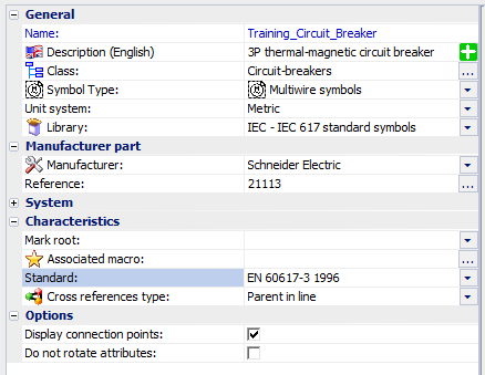

Cree un símbolo de tipo disyuntor magnetotérmico de 3P según el Apéndice 13a con estos parámetros:
  • Apellido(s): Training_Circuit_Breaker
  • Pertenecer a la librería IEC
  • Dibujarse usando unidades métricas
  • Definirse como un símbolo Maestro en línea
  • Asociarse automáticamente con la referencia 21113 de Schneider
  • Propague las referencias cruzadas, la clasificación actual y la configuración de corriente magnética
  1. Haga clic en Bibliotecas > Gestor de símbolos .
  2. En el gestor de símbolos, en Clasificación, haga clic en Disyuntores > Magneto-térmico.
  3. Haga clic en Nuevo.
  4. Introduzca estas propiedades:
  5. Haga clic en Aceptar para crear el símbolo.
    Aparecerá una miniatura en la parte derecha del cuadro de diálogo.

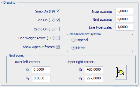

  9. Especifique la separación de enganche para que los puntos de conexión tengan los mismos intervalos que la distancia entre los cables (5 mm predeterminado).
  10. Haga clic con el botón derecho en la barra de bloqueo para abrir el cuadro de diálogo Soporte de dibujo.
  11. Especifique la configuración de enganche y de rejilla:
  12. Borre el rectángulo.
  13. Cree los polos 2 y 3 del disyuntor a partir de la copia del primer polo.
    Con el espaciado de instantánea bloqueado, los polos son equidistantes a 5 mm.

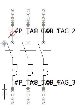

  15. Haga clic en Modificar > Mover para mover el ensamblaje de modo que la conexión que está más arriba y más hacia la izquierda esté en el marcador de eje (doble flecha verde en las coordenadas (0,0).
  16. Haga clic en Editar símbolo > Circuito nuevo para agregar 3 circuitos desconectables disyuntor/conmutador.
  17. Seleccione el circuito 0 y haga clic en Editar símbolo > Punto de conexión para insertar los puntos de conexión.
    El bloque de punto de conexión está unido al cursor. Se compone de una línea y dos círculos.
  18. Pulse [Espacio] para girar el punto de conexión.
  19. Inserte el punto de conexión de modo que el círculo blanco coincida con el punto al que se conectará el cable.
  20. Inserte los otros cinco puntos de conexión seleccionando los circuitos correspondientes.
    El panel acoplable muestra las propiedades de los puntos de conexión y le permite corregir los errores de asignación. En cada circuito, el número de puntos en la parte superior debe ser menor que el de la parte inferior.

  23. Inserte los atributos cerca del símbolo.
