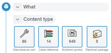

  3. Para usar etiquetas de búsqueda para restringir su búsqueda, haga lo siguiente:
    1. Haga clic en .
    2. Opcional: Escriba el texto que desea buscar en el campo Buscar etiquetas.
      La etiqueta de búsqueda Qué > Tipo de contenido agrupa los tipos de contenido utilizados con frecuencia en un menú cómodo y de acceso rápido de forma predeterminada. Para mostrar la vista de detalle estándar, haga clic en Mostrar todo:
      la lista de etiquetas de búsqueda se refina para incluir solo elementos que coincidan con el texto que ha escrito.
