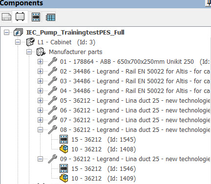

El árbol de componentes eléctricos tiene un nuevo nodo para agrupar todas las referencias del fabricante de la ubicación.

Referencias de fabricante Controle la visibilidad de los elementos del árbol para las referencias del fabricante. Escoja una de las tres siguientes opciones:
  • Ocultar. Oculta el nuevo nodo para las referencias de fabricante. Los elementos del árbol relativos a las referencias del fabricante aparecen directamente debajo del componente.
  • Con gráficos. Crea elementos del árbol intermedios solo para las referencias del fabricante que tienen gráficos (piezas 2D, etiquetas de conexión, etc.) asociados. Se trata de la opción predeterminada
  • Todas. Crea artículos para todas las referencias del fabricante, ya sea que tengan gráficos asociados o no.
