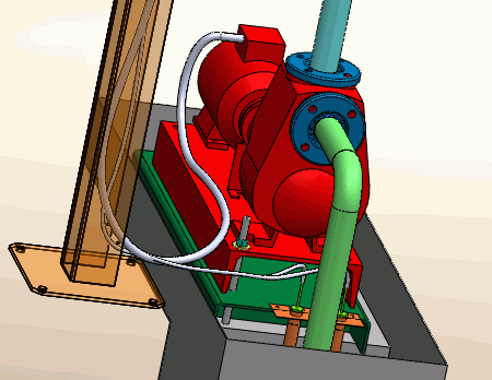

Enrutamiento de mangueras
El enrutamiento de mangueras genera una representación en 3D del enrutamiento de la manguera dentro de su instalación eléctrica.
Las rutas de enrutamiento y los puntos de conexión facilitan el proceso de enrutamiento. La opción Segregación permite gestionar las reglas aplicadas a las rutas de las mangueras.
