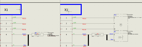

Esta pestaña le permite gestionar la visualización de los destinos de los cables y las mangueras.
Nombre |
Descripción |
General |
Detalle de componente de destino |
Cuando se activa esta opción, el plano representa estos destinos colocando uno o más símbolos dentro de un rectángulo. Esto detalla la disposición de los conductores y los materiales terminales para el componente. El dibujo también representa destinos de cable dentro de un solo rectángulo, con cables sucesivos para un destino único agrupados juntos. Seleccione entre las opciones:
- Ninguno. Solo se muestra el nombre de la ubicación y la numeración.
- Para conductores. Muestra un cuadro que contiene la información del símbolo de destino para los cables.
- Para cables. Muestra un cuadro que contiene la información del símbolo de destino para los conductores.
- Para conductores y cables. Muestra un cuadro que contiene la información del símbolo de destino para los conductores y cables.
Tipo de símbolo de destino |
Especifique el tipo de símbolo (sinóptico o esquema) que desea insertar. Si SOLIDWORKS Electrical no encuentra símbolos del tipo solicitado, hay otras opciones. |
A Longitud de línea de destino |
Define la longitud A de la línea que simboliza el conductor en el extremo de destino. Esta configuración también se aplica a los componentes de cable. |
B Longitud del rectángulo que contiene el símbolo de destino |
Define la longitud B del lado del rectángulo que enmarca el símbolo. |
Margen de centrado del símbolo (%) |
Define el margen entre el símbolo y su contorno, y asigna un factor de escala al símbolo de acuerdo con su tamaño. |
A Espacio para el siguiente destino |
Define la distancia del espacio A cuando se produce algún cambio de situación en el punto de destino de la manguera. |
