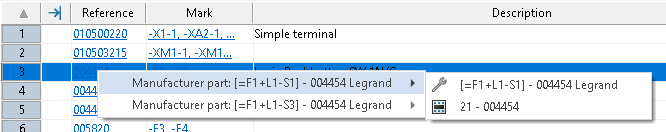

Referencia de fabricante |
Muestra el símbolo asociado a esta referencia y se dirige a él (pieza 2D, etiqueta de cableado). |
