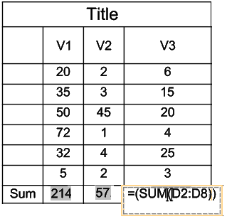

Otomatik Formül araçlarını kullanarak formül eklemek için:
  1. Bir tablo hücresini seçmek için içine tıklayın.
    Örneğin:
    • Bir sütunun toplamını almak için son hücrenin hemen altındaki hücreyi, sütunda bir sayı ile belirtin.
    • Bir satırın toplamını almak için son hücrenin yanındaki hücreyi, satırda bir sayı ile belirtin.
  2. Aşağıdakilerden birini yapın:
    • Tablo bağlamsal şeridinde, Otomatik Formül açılır penceresine tıklayın ve formülü seçin.
    • Tabloyu Düzenle bağlamsal araç çubuğunda, Otomatik Formül açılır penceresine tıklayın ve formülü seçin.
    • Sağ tıklayın ve Otomatik Formül öğesine tıklayın ve formülü seçin.
    Toplam, Ortalama veya Sayı öğelerini seçebilirsiniz.
    Not: Çoğu durumda, Otomatik Formül fonksiyonları doğru aralığı otomatik olarak algılar. Ancak, fonksiyon yanlış bir aralık görüntülerse hücreye istediğiniz aralığı yazarak manuel olarak düzeltebilirsiniz.
  3. Enter tuşuna basın.
    Hesaplanan değer hücrede görünür.
Örnek:
Aşağıdaki tabloda her sütun için toplamın nasıl hesaplanacağı gösterilmektedir.
