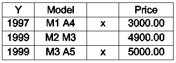

Örnek:
Tablo:
Dosyayı verme (.csv formatı):
"Y","Model","","Fiyat"
"1997","M1 A4","x","3000,00"
"1999","M2 M3","","4900,00"
"1999","M3 A5","x","5000,00"
