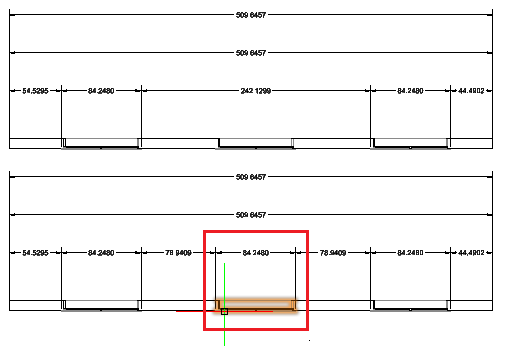

Belirli bir ölçümlendirme zincirindeki ek BIM objelerini ölçümlendirmek için:
  1. Aşağıdakilerden birini yapın:
    • Şeritte, BIM > Detaylandır > Obje Ekle öğesine tıklayın.
    • Menüde, BIM > Ölçümlendirme > Ölçümlendirme Düzenleme > Obje Ekle öğesine tıklayın.
    • BIMDimensionEdit yazın ve Obje Ekle seçeneğini belirleyin.
  2. Grafik alanında, değiştirilecek ölçümlendirme zincirini belirtin.
  3. Ölçümlendirilecek BIM objelerini belirtin ve Enter tuşuna basın.
    İlgili ölçümlendirme noktaları ölçümlendirme zincirine eklenir.

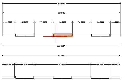

Bir BIM objesini belirtilen bir ölçümlendirme zincirinden ayırmak için:
    • Şeritte, BIM > Detaylandır > Objeyi Kaldır öğesine tıklayın.
    • Menüde, BIM > Ölçümlendirme > Ölçümlendirme Düzenleme > Objeyi Kaldır öğesine tıklayın.
    • BIMDimensionEdit yazın ve Objeyi Kaldır seçeneğini belirleyin.
  2. Grafik alanında, BIM objelerinin ayrılacağı ölçümlendirme zincirini belirtin.
  3. Ayrılacak BIM objelerini belirtin ve Enter tuşuna basın.
    Belirtilen BIM objelerine ait ölçümlendirme noktaları ölçümlendirme zincirinden kaldırılır.
