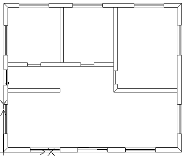

Planlar
Plan teknik resmi, BIM modelinden geçen yatay bir kesit yansıtır. Kat planları oluşturabilirsiniz.
BIM Navigatörü, planları, BIM Navigatörü içindeki Teknik Resimler kategorisinin Planlar kolunda gruplandırır.

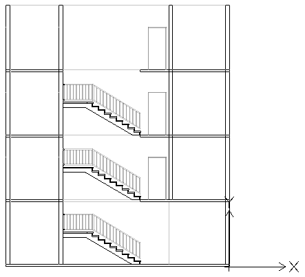

Kesit teknik resmi, BIM modelinden dikey geçen bir kesit yansıtır.
BIM Navigatörü, kesitleri, Kesitler kolunda gruplandırır.

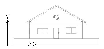

Yükseltiler
Yükselti teknik resimleri, binada dikey bir görünüm yansıtır. Kesitlerin aksine, Yükselti teknik resimleri binayı kesmez. Bunun yerine, dışarıdan ve farklı yönlerden BIM görünümleri yansıtır. Kuzey, güney, doğu ve batı yükselti teknik resimleri oluşturabilirsiniz.
BIM Navigatörü, yükseltileri, Teknik Resimler kategorisindeki teknik resimler listesinin Yükseltiler kolunda gruplandırır.

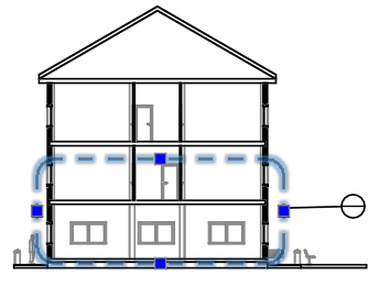

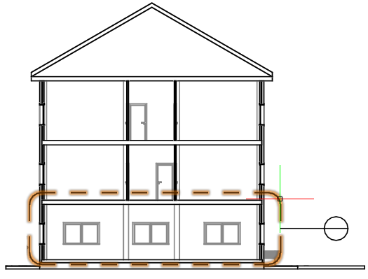

Üst öğe olarak bir BIM teknik resmine dayanan BIM kesiti, yükseltisi veya plan görünümü gibi detaylar oluşturabilirsiniz. Detay görünümü, üst teknik resimde bir bilgi sembolüyle sınır olarak gösterilir. Bir BIM teknik resminde detay sınırını çizdiğinizde uygulama bir detay teknik resmi oluşturur.
BIM Navigatörü, detayları Teknik Resimler kategorisindeki teknik resimler listesinin Detaylar kolunda gruplandırır.
İstediğiniz zaman detaylar sınırındaki tutma noktalarını kullanarak detay sınırını, BIM teknik resminin belirli bir bölümünü içerecek şekilde yeniden boyutlandırabilirsiniz. Ayrıca, tutma noktalarıyla bilgi simgesinin konumunu da değiştirebilirsiniz.
Not: Detay sınırının boyutunu değiştirdikten sonra ilgili detay teknik resmini yenileyin.
Detay sınırını silerseniz ilgili detay teknik resmi de silinir. Aynı şekilde, bir detay teknik resmini silerseniz ilgili sınır da silinir.

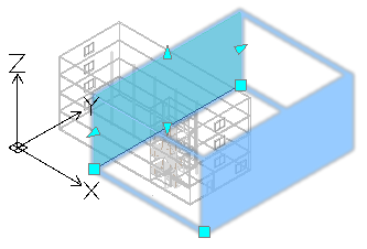

Kırpma Kutusuyla Çalışma

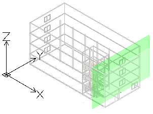

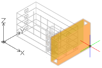

BIMSection komutu, belirtilen genişliğe ve derinliğe sahip bir kırpma kutusu oluşturur. İlk iki nokta, kesme düzlemi pozisyonunu ve kırpma kutusu genişliğini tanımlarken üçüncü nokta teknik resmin yönünü ve görünüm yönü derinliğini tanımlar. Yazılım, yüksekliği, BIM geometrisindeki uzantılardan hesaplar.
Kırpma kutusunu, dilediğiniz zaman belirli bir BIM modeli parçasını içerecek şekilde yeniden boyutlandırabilir veya teknik resim kırpma kutusunda tutma noktaları kullanarak kesme düzlemi pozisyonunu değiştirebilirsiniz.
Not: Kırpma kutusu boyutunu veya kesme düzlemi pozisyonunu değiştirdikten sonra ilgili teknik resmi yenileyin.
Kırpma kutusunu silerseniz ilgili BIM teknik resmi de silinir. Aynı şekilde BIM teknik resmini silerseniz ilgili kırpma kutusu da silinir.
Kırpma kutusu gösterimini kontrol edebilirsiniz.
Kırpma kutusunu göstermek için:
  1. BIM Navigatörü içinde Teknik Resimler altında bir teknik resim seçin.
  2. Paletin alt kısmında Kırpma Kutusunu Göster öğesini seçin.
    Kesme düzleminin üzerinde gezinmek (BIM modelindeki yeşil düzlem) kırpma kutusunun tamamını gösterir.

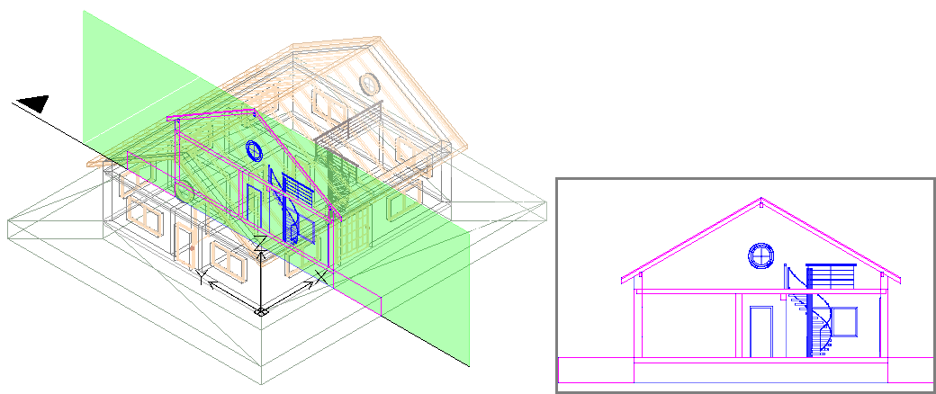

Teknik Resimlerdeki BIM Objelerinin Gösterimini Kontrol Etme
BIM modelini temel alan bir teknik resim oluşturduğunuzda, yazılım, üzerlerine kesme düzlemine göre teknik resimler kırpma kutusu içindeki konumlarına uygun şekilde obje yerleştirilen bir dizi spesifik katmanı otomatik olarak oluşturur. Her katman adı, teknik resim adını katman adı öneki olarak içerir ve teknik resmin katmanlarını tanımlamanıza olanak tanır.
Her BIM teknik resmi, flatshot kesme ve flatshot ileri katmanı içerir:
  • Flatshot kesme. Teknik resimlerin kesme düzleminden geçen bir BIM objeleri flatshot gösterimi içerir.
  • Flatshot ileri. Kesme düzleminin ötesinde, ileri yönde BIM objelerini içerir.
BIM objesinin kesme düzlemine göre teknik resimler kırpma kutusu içindeki konumuna bağlı olarak farklı BIM objesi gösterimleri belirlemek için Katman Yöneticisi'ni kullanabilirsiniz. Ek olarak, teknik resimdeki BIM objeleri için Özellikler paletini kullanarak taramayı değiştirebilirsiniz.
Örnek:
Flatshot kesme
Flatshot ileri
BIM modelinden plan oluşturmak için:
  1. Grafik alanında uygun bir 2B görünüm ayarlayın. Views komutunu kullanın.
    Örneğin bir katın plan görünümünü görüntüleyin.
  2. Aşağıdakilerden birini yapın:
    • Şeritte BIM > Teknik Resimler > Plan öğesine tıklayın.
    • BIMSection yazın ve Plan seçeneğini belirtin.
  3. Komut penceresinde planın adını belirtin ve Enter tuşuna basın.
    Plan, BIM Navigatörü içinde Planlar kolunda görünür.

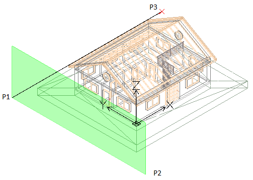

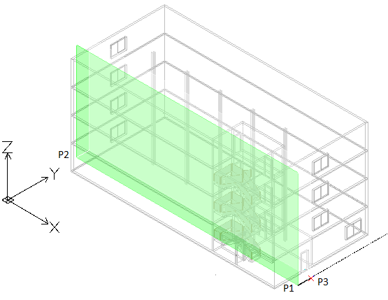

BIM modelinden kesit oluşturmak için:
  1. Grafik alanında uygun bir 3B görünüm ayarlayın. Views komutunu kullanın.
    • Şeritte BIM > Teknik Resimler > Kesit öğesine tıklayın.
    • BIMSection yazın ve Section seçeneğini belirtin.
    İşaretçiye, bir kesme düzlemi iliştirilir.
    Not: Kesme düzlemi, kesit çizgisine diktir.
  3. Grafik alanında, kesme düzlemi önizlemesini istenen konuma getirin kesit çizgisinin başlangıç noktasını (P1) belirtmek için tıklayın.
  4. Kesit çizgisinin ikinci noktasını (P2) belirtin.
  5. Kırpma kutusu derinliği için bir nokta veya değer (P3) belirtin.
  6. Komut penceresinde kesit adını belirtin ve Enter tuşuna basın.
    Kesit, BIM Navigatörü içinde Kesitler kolunda görünür.
