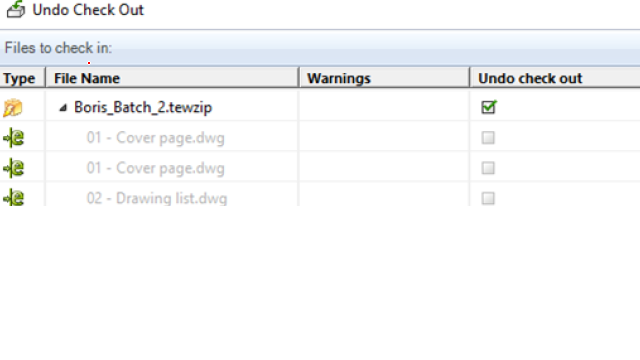

Teslim Almayı İptal Etme
Bir teslim alma işlemini iptal edebilirsiniz. SOLIDWORKS Electrical proje dosyaları için yapılan tüm yerel değişiklikler PDM'de atılır.
Teslim almayı iptal etmek için:
  1. Teslim almayı iptal etmek için proje dosyalarını seçin.
  2. Teslim Almayı İptal Et öğesine tıklayın.
    Teslim Almayı İptal Et seçeneği, projeyi SOLIDWORKS PDM'deki son sürümle günceller ve projenin üzerine yazar.
