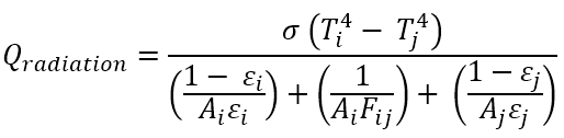

		İki yüzey farklı εi ve εj yayıcılık değerlerine sahip olduğunda, yüzeyler arasındaki net radyasyon ısı alışverişi şu şekilde hesaplanır:
