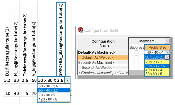

Yapılandırılmış profillerde, tasarım tablosu ve konfigürasyon tablosu, listedeki konfigürasyonlar için bir profil boyutu seçebileceğiniz Profil Boyutu sütununu görüntüler.
Sütun başlığı, tasarım tablolarındaki profil boyutunu kontrol etmek amacıyla aşağıdaki söz dizimini kullanır:
  • Kaynaklı montajlar: $PROFILE_SIZE@feature_name
  • Yapı sistemleri: $PROFILE_SIZE@member_name
Bir tasarım tablosundaki konfigürasyonlar için profil boyutunu belirtmek için:
  1. Birden çok konfigürasyon içeren bir parçayı açın.
  2. Excel Tasarım Tablosu (Araçlar araç çubuğu) veya Ekle > Tablolar > Excel Tasarım Tablosu'na tıklayın.
    Konfigürasyonlar için profil boyutunu belirtebileceğiniz $PROFILE_SIZE sütunu görünür.
Bir konfigürasyon tablosundaki konfigürasyonlar için profil boyutunu belirtmek için:
  1. Birden fazla konfigürasyonu olan bir parçada ConfigurationManager sekmesine tıklayın.
  2. Tablolar öğesini genişletin.
  3. Konfigürasyon Tablosu öğesine sağ tıklayın ve Tabloyu Göster öğesine tıklayın.
    Konfigürasyonlar için profil boyutunu belirtebileceğiniz Profil Boyutu sütunu görüntülenir.
  4. İsteğe bağlı: Konfigürasyon tablosuna kaynaklı montaj unsuru eklemek için unsura sağ tıklayın ve Unsuru Yapılandır'ı seçin.
    Ardından listeden Profil Boyutu'nu seçerek bu sütunu konfigürasyon tablosuna ekleyebilir ve profil boyutunu belirtebilirsiniz.
