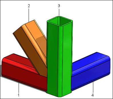

Kırpma Tipi: Gövde Kırpma
Karmaşık Köşe PropertyManager'ında, Gövde Kırpma tipi ve Kırpma Sırası 1 olan bir eleman seçtiğinizde, eleman bir kırpma aracı olarak davranır.
Aşağıdaki örnekte, eleman 2 bir kırpma aracı olarak işlev görür. Aşağıdaki tablo, elemanların belirtme çizgilerini temsil eder:
Belirtme Çizgisi Açıklama
1 Eleman1: Gövde Kırpma, kırpma sırası 2
2 Eleman4: Gövde Kırpma, kırpma sırası 3
3 Eleman2: Gövde Kırpma, kırpma sırası 1
4 Eleman3: Gövde Kırpma, kırpma sırası 2

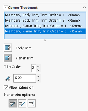

Kırpma Tipi: Düzlemsel Kırpma
Karmaşık Köşe PropertyManager'ında Düzlemsel Kırpma tipi bir eleman seçtiğinizde, eleman gövdesi kırpılmış elemanların kombinasyonuyla kırpılır.
Düzlemsel Kırpma tipi elemanlar için elemanlar aşağıdakilere göre kırpılır:
  • Kırpma sırası
  • Kalan kırpma elemanlarının kırpma sırası ve kırpma tipi
Aşağıdaki örnekte eleman 4; eleman 1, 2 ve 3'ün kombinasyonuyla kırpılır. Aşağıdaki tablo, üyelerin belirtme çizgilerini temsil eder:

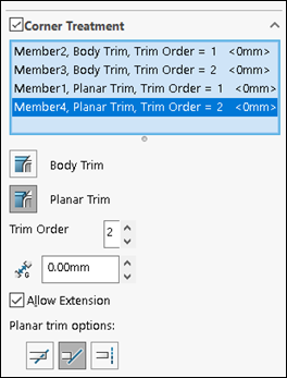

İlk Temas Düzlemsel Kırpma ile Karmaşık Köşe PropertyManager'ı İlk Temas Düzlemsel Kırpma
Tam Temas Düzlemsel Kırpma ile Karmaşık Köşe PropertyManager'ı Tam Temas Düzlemsel Kırpma
