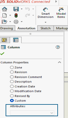

3DEXPERIENCE revizyon tablosu sütunlarını platformda oluşturulan özel özniteliklere bağlayabilirsiniz.
Özel öznitelikler SOLIDWORKS dosya özelliklerine benzer. Parça, montaj veya teknik resim dosyalarına fazladan açıklayıcı bilgiler eklemenizi sağlar. İçeriği bulutta bir iş birliği alanında saklayabilirsiniz.
Öznitelikleri bağlama, yalnızca ad, revizyon ve tanım gibi bilgileri tek bir yere girmeniz gerektiği anlamına gelir.
