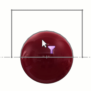

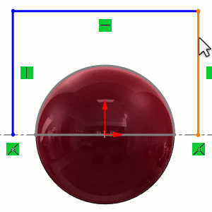

Bu görüntüler çizim kesitleri ve çizim filtreleri arasındaki farkı gösterir. Bir görüntüde yalnızca çizim kesitlerini seçebileceğiniz gösterilir. Noktaları, tüm çizimleri veya yüzleri seçemezsiniz. Diğer görüntüde yalnızca tam çizimleri seçebileceğiniz gösterilir. Yüzleri veya kesitleri seçemezsiniz.
