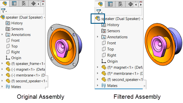

    2. Filtrelenmiş montajı açmak için grafik alanına sürükleyin.
    Seçili filtrelenmiş montaj SOLIDWORKS'te açılır. FeatureManager tasarım ağacında, üst düğümde bu simge filtrelenmiş bir montajı gösterir. Filtrelenen bileşenler FeatureManager tasarım ağacında görünmez ancak yazılım bu bileşenleri sonraki filtreleme için ürün yapısında tutar.
