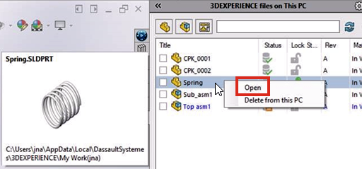

  2. Önbelleğinizde bir 3DEXPERIENCE dosyasına erişmek ve dosyayı açmak için Görev Bölmesinde, Bu bilgisayardaki 3DEXPERIENCE dosyaları sekmesine tıklayın. Dosyayı bulun, ardından sağ tıklayın ve düğmesine tıklayın.
    Bu sekme, üzerinde çevrimiçi veya çevrimdışı modda çalışmış olup olmadığınız fark etmeksizin 3DEXPERIENCE Platform'a kaydedilmiş dosyaların yerel kopyalarını listeler.
