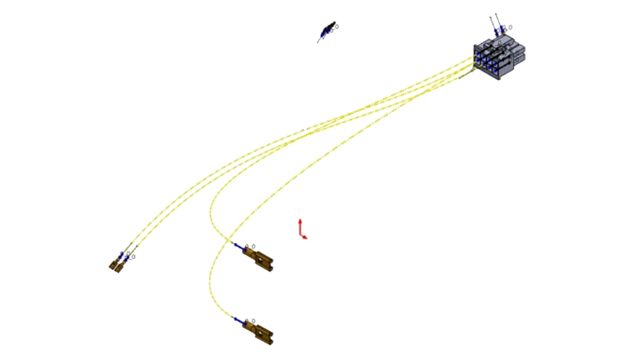

Bir tesisat yolunu takip eden kılavuzlar oluşturmak için:
  1. Otomatik Tesisat PropertyManager'ındaki Tesisat Modu altında bulunan Kılavuzlar öğesini seçin.
  2. Tesisat Yolu kısmında bulunan Tesisat Yolunu Takip Et öğesine tıklayın.
  3. Grafik alanında çizimleri tanımlamak için:
    • Her bir çizimi tek tek seçin.
    • Birden çok çizim seçmek için kutulara tıklayıp seçim yapın.
    • Açılır FeatureManager tasarım ağacında çizim unsurlarını seçin.
  4. Tesisat yolunu önizlemek için Uygula öğesine tıklayın. Tesisat yolunu temsil eden çizimler Tesisat_yolu olarak adlandırılır ve ardından Tesisat_yolu 1 gibi bir sıra numarası gelir.
  5. Tamamlandı düğmesine tıklayın.
