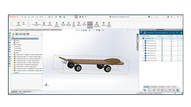

Filtrelenmiş bir montajı açtığınızda:
  • Hem SOLIDWORKS FeatureManager tasarım ağacında hem de MySession panelinde bir filtre simgesi görünür.
  • SOLIDWORKS'te modelin filtrelendiğini gösteren bir bilgilendirme başlığı görünür.
