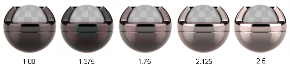

İnce Zar IOR'si (Kırılma Endeksi)
Ad |
İnce Zar IOR'si |
Tip |
Ondalık |
Aralık |
[1..2,5] |
Kullanım |
Tek Tip Değer |
Tanım |
İnce Zar IOR'si, İnce Film katmanının kırılma endeksini tanımlar. Farklı değerler, İnce Zar alt katmanından kırılan ışığın gözle görülür şekilde farklı renkler içermesine neden olur. Etki, İnce Zar veya İnce Zar Kalınlığı parametrelerinin dokularını belirlerken en akla yatkın haldedir.
Örnekler |
