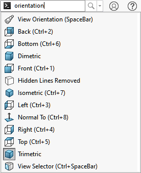

Yazılım, SOLIDWORKS araçlarıyla eşlenen daha fazla anahtar sözcük içerir. Bu, mutlaka SOLIDWORKS adlarını kullanması şart olmayan bir araç ararken yararlıdır. Örneğin, farklı bir CAD ürününde kullanılan bir terimi ararsanız arama sonuçlarında karşılık gelen SOLIDWORKS aracı görünebilir.
Klavye Kısayolları
Arama Komutları'nı kullandığınızda sonuçlara varsa araçların klavye kısayolları parantez içinde eklenir. Araç aramak için S tuşunu kullanırsanız sonuçlar klavye kısayolunu da gösterir.
