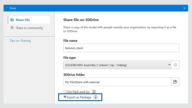

Paket Olarak Ver seçeneğini kullanmak için:
- SOLIDWORKS'te 3DEXPERIENCE platform'da kayıtlı olan bir montajı açın.
- öğesine tıklayın.
- İletişim kutusunda:
- Dosya Paylaş'a tıklayın.
- Bir Dosya adı girin Dosya tipi'nden SOLIDWORKS Montajı'nı seçin.
- Paket Olarak Ver'e tıklayın.
- Devam'a tıklayın.
Paket Olarak Ver komutu, Görev Panosu'nun 3DEXPERIENCE sekmesinde açılır.
Bu komut hakkında daha fazla bilgi için bkz. SOLIDWORKS Verilerini Dışa Aktarma ve İçe Aktarma.
- Seçenekleri belirtin ve Ver'e tıklayın.
Yazılım, paketi .sldpkg uzantısıyla birlikte verir.
