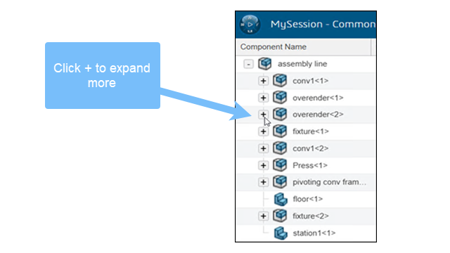

Dosya yapısının daha fazlasını görüntülemek için şunları yapabilirsiniz:
- Bir düğüme sağ tıklayın ve Tümünü Genişlet veya Tümünü Daralt'ı seçin.
- Bir düğümün yanındaki + simgesine tıklayın.
- Eylem çubuğundaki Görünüm seçeneklerini kullanın:
- Tümünü Genişlet
- Seviyeleri Genişlet
- Tümünü Daralt
