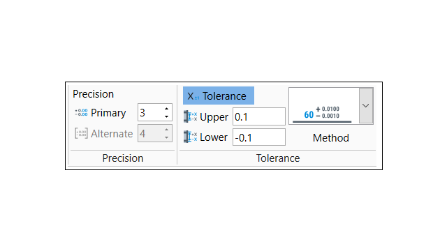

Ölçümlendirmeye Tolerans Ekleme (2025 SP3)
Tolerans bilgilerini doğrudan teknik resimlerdeki ölçümlendirmelere ekleyebilirsiniz.
Bu, izin verilen ölçümlendirme değişikliklerini belirleyerek netlik sağlar ve doğru üretim ve montaj süreçlerini destekler. Tolerans eklemek aşağıdaki avantajları sunar:
  • Ölçümlendirmeler için üst ve alt sınırları doğrudan tanımlamanızı sağlar.
  • Simetrik, sapma ve limit tabanlı temsiller gibi çeşitli tolerans yöntemleri sağlar.
  • Toleransların hassasiyetini bağımsız olarak kontrol etmenizi sağlar.
  • Güçlü Ölçümlendirme Şeridi sekmesi ve Özellikler Paleti aracılığıyla tolerans seçeneklerine kolay erişim sağlar.
