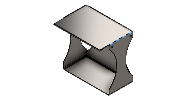

Sekme ve yuva unsurları oluşturma iş akışı basitleştirilmiştir ve daha fazla esneklik sağlamaktadır. Ek seçenekler; ortalanmış sekmeler, eşit artışlara sahip öteleme sekmeleri, sekme yönleri ve atlanacak sekme ve yuva unsuru örnekleri oluşturmanızı sağlar.
Bir sac levha parçasında sekme kenarını seçtikten sonra SOLIDWORKS®, işlemi kolaylaştırmak için kenara dik gelen bir yuva yüzünü otomatik olarak seçer. Sac levha olmayan parçalar için yuva yüzünü sizin seçmeniz gerekir.
İki gövdenin kesişmeyen bölgeleri varsa sekme ve yuva unsuru yalnızca kesişen bölgeler için geçerlidir.
