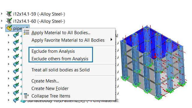

Gövdeleri Analizin Dışında Bırak Birden fazla gövdeyi analizin dışında bırakabilirsiniz. Bir Simülasyon etüt ağacında, Parçalar düğümü altında bir klasör seçin ve kısayol menüsünü kullanarak seçili klasördeki tüm gövdeleri analizin dışında bırakın. Ana başlıkSOLIDWORKS Simulation
